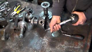

Незаменимый узел переломки для полноприводного минитрактора
]( "Незаменимый узел переломки для полноприводного минитрактора")
Укороченные мосты, нарезаем шлицы
]( "Укороченные мосты, нарезаем шлицы")
Крепёж задней трансмиссии к мотоблоку. Минитрактор 4х4
]( "Крепёж задней трансмиссии к мотоблоку. Минитрактор 4х4")
Крепёж задней трансмиссии к мотоблоку (дополнение). Минитрактор
]( "Крепёж задней трансмиссии к мотоблоку (дополнение). Минитрактор")
Переломный узел минитрактора. Замена
]( "Переломный узел минитрактора. Замена "Вейс" на "Бирфильд"")
Минитрактор из мотоблока. Рулевое управление.
]( "Минитрактор из мотоблока. Рулевое управление.")
Полноприводный минитрактор переломка. Установка генератора на ZUBR JR-Q12E.
]( "Полноприводный минитрактор переломка. Установка генератора на ZUBR JR-Q12E.")
Минитрактор переломка 4*4, задняя полурама
]( "Минитрактор переломка 4*4, задняя полурама")
Минитрактор полноприводный переломка  (обзор)
]( "Минитрактор полноприводный переломка (обзор)")
Испытание минитрактора переломка 4х4
]( "Испытание минитрактора переломка 4х4")
Минитрактор из мотоблока. Изменение вращения рулевой рейки
]( "Минитрактор из мотоблока. Изменение вращения рулевой рейки")
Антоныч,молодца
Зачетный попелац, но при повороте руля в лево - должен быть левый поворот , а не наоборот.Итог - рулевая не правильно работает.Либо рейку повернуть на 180 градусов, либо переставить рейку на другую сторону.
либо посмотреть последнее видео (пост 9)

Антоныч написал :
Антоныч хоршие идеи и отличное видео,но было бы лучше в процесе показа коментарии.
anatoliy.54 написал :
Извините не могу, пишу, в основном, по русски а говорю только по украински, не всем понятно будет. На Ютубе пишу описание под видео, иногда титры.
