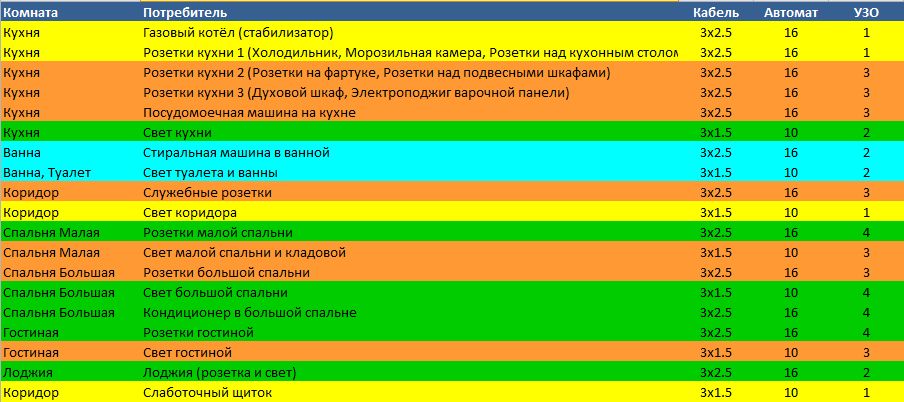

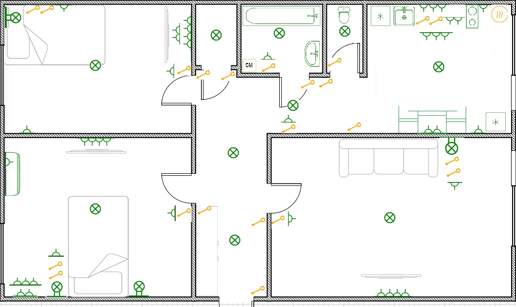

Уважаемые форумчане, требуется ваше авторитетное мнение о выборе оборудования для силового электрического щита в трёхкомнатной квартире площадью 60 кв.м в старом жилом фонде с системой заземления TN-C.
На прилагаемой плане квартиры не отображена примыкающая к кухне и гостиной лоджия.
Планируются следующие линии:
  1. Газовый котёл (стабилизатор) на кухне
  2. Розетки кухни 1 (Холодильник, Морозильная камера, Розетки над кухонным столом)
  3. Розетки кухни 2 (Розетки на фартуке, Розетки над подвесными шкафами)
  4. Розетки кухни 3 (Духовой шкаф, Электроподжиг варочной панели)
  5. Посудомоечная машина на кухне
  6. Свет кухни
  7. Стиральная машина в ванной
  8. Свет туалета и ванны
  9. Служебные розетки (в коридоре и на входе жилых комнат)
  10. Свет коридора
  11. Розетки малой спальни
  12. Свет малой спальни и кладовой
  13. Розетки большой спальни
  14. Свет большой спальни
  15. Кондиционер в большой спальне
  16. Розетки гостиной
  17. Свет гостиной
  18. Лоджия (розетка и свет)
  19. Слаботочный щиток
Распределить автоматы по УЗО хочу так:
  1. УЗО 1
    1.1. Газовый котёл (стабилизатор) на кухне
    1.2. Розетки кухни 1 (Холодильник, Морозильная камера, Розетки над кухонным столом)
    1.3. Свет коридора
    1.4. Слаботочный щиток
  2. УЗО 2
    2.1. Стиральная машина в ванной
    2.2. Свет туалета и ванны
  3. УЗО 3
    3.1. Розетки кухни 2 (Розетки на фартуке, Розетки над подвесными шкафами)
    3.2. Розетки кухни 3 (Духовой шкаф, Электроподжиг варочной панели)
    3.3. Служебные розетки
    3.4. Свет малой спальни и кладовой
    3.5. Розетки большой спальни
    3.6. Свет гостиной
    3.7. Посудомоечная машина на кухне
  4. УЗО 4
    4.1. Розетки малой спальни
    4.2. Свет большой спальни
    4.3. Розетки гостиной
    4.4. Кондиционер в большой спальне
    4.5. Свет кухни
    4.6. Лоджия (розетка и свет)
Использовать планирую следующие кабели производства Кольчугино:
  • для освещения - ;
  • для розеток - ;
  • для ввода из этажного щитка - .
Щиток хочу собрать из оборудования ABB:
  • Щит на 36 модулей - (в паре с телекоммуникационным щитом );
  • Вводной автомат 6кА - (или лучше взять на 10кА ?);
  • Ограничитель напряжения - (или лучше , хоть он и на одно место больше занимает в щитке?);
  • УЗО для стиральной машины в ванной - ;
  • УЗО для остальных групп - ;
  • Автоматы для освещения -
  • Автоматы для розеток -
Нужно ли противопожарное УЗО типа , если в этажном щите его нет?
Есть ли смысл в замене автоматов с характеристикой расцепителя C на B?
Не совсем разобрался с заводской комплектацией выбранного ящика. Что нужно ещё докупить для его сборки: гребёнки, дополнительные шинки и т.п.?
Буду признателен за любые замечания по оптимизации схемы потребителей и по номенклатуре АВ и УЗО.

ispender написал:
Щит на 36 модулей
Берите щит побольше. Свет ванной под любое другое УЗО. Вы хотя бы ориентировочно считали бюджет?))

Посчитайте сколько у Вас будет нулевых групп.
На освещение достаточно 2 АВ. Котёл без УЗО.

ispender, несколько моментов:
  • ispender написал:
Что вы понимаете под стабилизатором?
  • ispender написал:
Что туда будет включаться?
ispender написал:
В коридоре не увидел.
ispender написал:
На плане у вас там розетка. Кондиционер можно подключить и напрямую - более эстетично, на мой взгляд.
ispender написал:
Слаботочный щиток
Что там будет? Если планируется охранная сигнализация, ее нужно вывести из-под УЗО.
ispender написал:
Щит на 36 модулей
Вам правильно сказали, что нужно брать больше. Не меньше, чем на 48 модулей.
ispender написал:
с телекоммуникационным щитом UZM530MV
Уже посчитали, что все влезет? У АВВ есть еще UZM540MV
ispender написал:
Ограничитель напряжения - УЗМ-51М (или лучше РН-106, хоть он и на одно место больше занимает в щитке?)
Тема для споров. Я обычно УЗМ ставлю. Берите, какой понравится.

Вводной автомат 6кА - 32А С S202 (или лучше взять на 10кА 32А С S202M?);
Нет смысла. 6 кА достаточно. Кстати, где он будет - в этажном щите или в квартирном? Можно АВ 32 А поставить в этажном, а в квартирном рубильник.
ispender написал:
Нужно ли противопожарное УЗО типа F202 A S-40/0,1 , если в этажном щите его нет?
Рекомендуется. Для защиты питающего кабеля. Но необязательно - вам самому решать. Если финансы позволяют, поставьте.

Спасибо за оперативные комментарии.
Бюджет вместе со слаботочкой около 50 тыс.рублей. Считаю, что один раз можно потратиться и забыть до конца жизни.
Дом был сдан в 1984 году. Газифицирован. TN-С - это моё предположение неспециалиста. Местный электрик предложил установить с десяток автоматов, а с УЗО не связываться. Но я с ним не согласен.
Сфотографировать сейчас этажный щиток не могу, так как нахожусь в столице. Просить сделать это местных мастеров бесполезно: у них нет ни смартфонов, ни электронной почты. Выложу по возможности позже. Тот же электрик указал на вводный автомат не более 32 А и на вводной кабель 3х6. На что может повлиять значение выделенной на квартиру мощности? На то, что можно выбрать автоматику с меньшей отключающей способностью? В квартире не будет потребителей электроэнергии мощнее, чем стиралка, посудомойка или кондиционер.
Аквастрож, тёплый пол, сигналка, индикация напряжения/тока - ничего из перечисленного не будет.
Освещение для разных помещений хочу отдельное.
Газовщики, опломбировавшие газовый счётчик, сказали что котёл нужно запитать через стабилизатор напряжения типа .
К розеткам над подвесными шкафами кухни планируется подключать подсветку столешницы и СВЧ печь, которая будет размещена на полке одного из шкафов. Возможно ещё подключение вытяжки.
В коридоре предусмотрена одна служебная розетка на правой стене сразу после поворота на кухню.
Кондиционер планирую подключать напрямую (на плане действительно сейчас розетка).
Сигнализация не планируется.
В телекоммуникационном щитке будут только свитчи для ТВ и интернета. Wi-Fi роутер размещу в одной из комнат.
Вся автоматика должна быть в квартирном щитке, так как из незапираемого этажного щитка её легко спионерить.
Счётчик стоит в этажном щитке - это требование управляющей компании.
Подскажите программку (можно онлайн версию) для отрисовки компоновки ящика. Хотелось бы иметь шаблоны модулей, а не рисовать всё самому с нуля.
Предлагаете вывести из под УЗО газовый котёл? В чём профит, если уже есть в системе УЗО? Исключить отключение в зимнее время котла из-за срабатывания УЗО?
