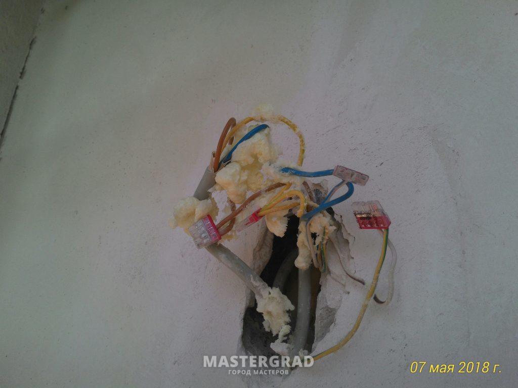

На предпоследней фотке - какая проблема?
Насколько вижу, подрозетник поставят после штукатурки, что и есть правильно, как и черновая проводка до штукатурки.
Подрозетник без кабеля - не знаю какие там мысли были ,
подрозетник с кабелем, где не видно защитной изоляции - зачистили чуток больше при установке самого подрозетника/после штукатурки/.
Последняя фотка не понятно, что это.
А так в Вашем стиле с гофрой под штукатуркой.
По сантехнике - только ППР с накидными гайками проблемные, а так дань коллекторной моде.
Крепеж всего не понтовый, но держать будет.
