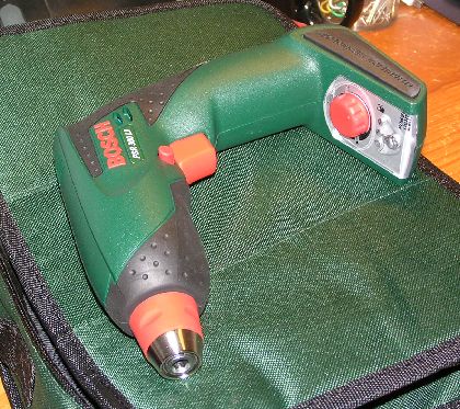

Пока не купил нормальный удлинитель, думал, что все удлинители и битодержатели шуриков имеют одинаковые магниты, оказалось, что даже биты одни магнитятся сильнее другие слаб же, некоторые биты вообще не магнитятся, следовательно, их вообще нельзя использовать, если не зажимать в патроне.
Да, я как-то раз купил битодержатель магнитный, так там был магнит такой силы, что вставленная бита в него притягивает гроздь саморезов.
А вообще есть магнитно-цанговые битодержатели, где бита удерживается собственно цангой, а магнит нужен для того, чтобы саморез не падал с биты.

Выбираю себе шуруповерт малый, но мощный. Вроде неплохой. Пробовал в руке- шумновата за счет импульсника. Но крутит за милую душу. Конечно, заявленные 100 Нм не даст однозначно, но по поиску- М8 гайки закручивает до упора так, что рожковым ключом далее не закрутишь.
Если кто пользовал такие, отзовитесь, плиз.
Правша написал :
Момент больше у Bosch GDR 10,8.
Зато у Bosch GSR 10,8 есть регулировка момента.
Задачи у них разные.
Так шурупы за милую душу закручивает. Приходится длинные шурупы и в твердый материал вгонять.
Так что на перепутье - как попробовал GDR в руках - удобно и мощно. Насчет момента - можно привыкнуть. Пока нет импульсника малого с регулятором, однако.
2 AMA3OH Вам другое предложили.
Некоторое время назад появились комплекты из GDR+GSR (плюс ЗУ и 2 батареи - стандартно) за почти те же деньги, что Вы указали за один GDR.
Спасибо за совет. Первый вариант - вроде самый оптимум - учитывая стоимость Литиевых АКБ и ЗУ с чемоданом - получается, что за 1000 рублей добавили шурик без АКБ и прочего.
Но эти прибамбасами при нечастом пользовании можно пренебречь. Пока одним работаешь, другой можно на зарядку и АКБ можно перекидывать. Но у нас такого пока нет. Даже в Бош-дилерах тоже не видел, может под заказ сделают.
Второй вариант - нет ЗУ, чемоданчика - не привлекает, однако.
Еще раз спасибо.

Получил ОФФответ. И чтобы развеять все сомнения привожу ответ:
010977i. Гайковёрт аккумуляторный BOSCH GDR 10.8 + GSR 10.8 АКЦИЯ !!!, Германия 7 835 руб - в комплекте идет гайковерт с двумя Li аккум. +
заряжающее устройство + сумка + кобура на пояс + АКЦИЯ! ( шуруповерт, но
без аккум. в картонной упаковке )
смотрите фото:
010977i. набор = гайковетр 011149i (произв. Малазия) + 007378i (только
шуруповерт! без ничего! с картонной коробке) ( производство Швейцария)
можно заказать вместе и патрон 006729i (патрон для дрели быстрозажимной
1-10 мм 1/4"-6k UNF 930 руб.) , он идеально подходит к ним. Этот патрон
значительно лучше, чем 006757i (патрон для дрели быстрозажимной 1-6 мм
1/4"-6k UNF BOSCH 352 руб)
итого: 7835 + 930 = 8765 руб. - инструмент
755 руб. - доставка
всего: 9520 рублей
Вы можете оплатить эту сумму распечатав нашу квитанцию, указать в назначении
"за гайковёрт BOSCH GDR по акции и патрон", далее сообщить нам об оплате,
сославшись на это письмо. Как только поступит платеж, вам будет отправлен
ваш заказ. Срок доставки в среднем занимает до двух недель. Только сообщите
полностью ваши реквизиты, а лучше продублировать заказ по интернету с
заполнением стандартных форм.
В целом почти в точку попал - и насчет комплектации и насчет страны производителя = бесплатный сыр только в мышеловке - жизнь научила между строк читать
