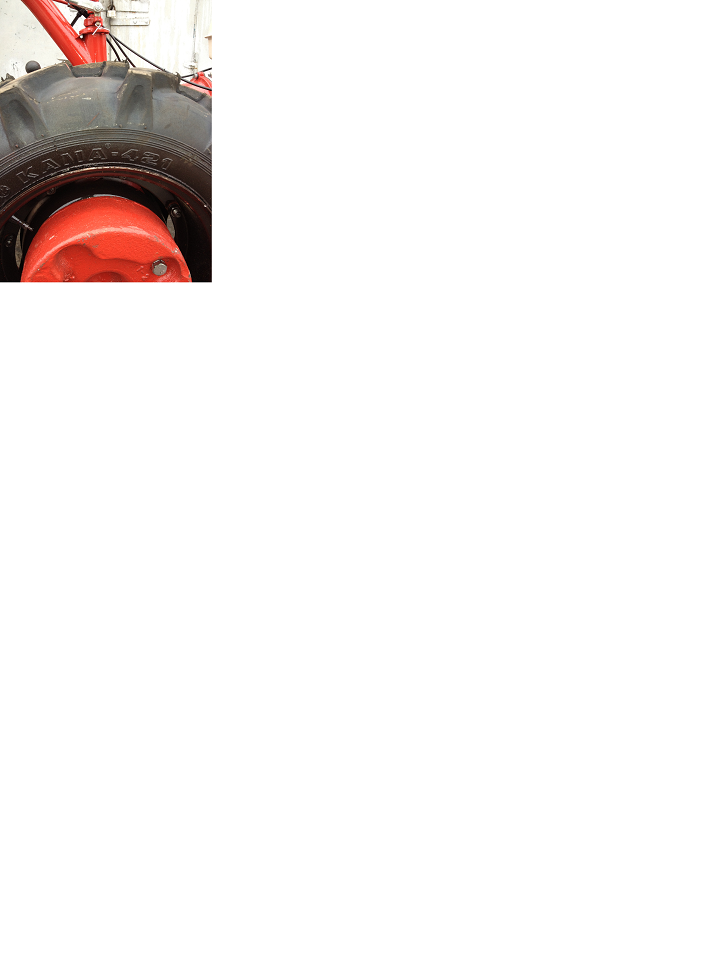

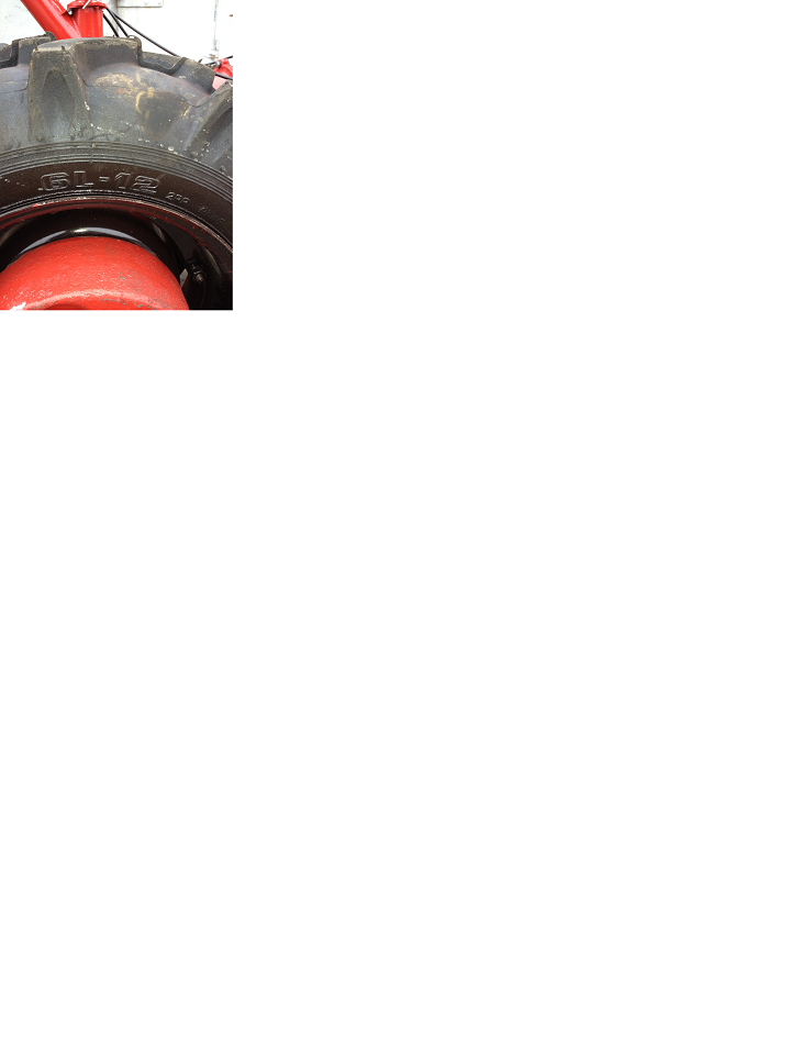

У нас тоже сдают свинец, но мы смогли набрать на 5 грузов. Два на АГРО брату, один моему на навеску и еще два брату на востановленный из чермета после пожара МТЗ, когда его купили за 200 рублей по весу , он был без грузов. У меня на АГРО грузы б.у. брал по бартеру с рук после того как купил МБ. Покрасил только их, чтобы соответствовали внешнему виду нового АГРО в 2006 году. МБ прошлым летом на фото.

Да, этот! Он же в единственном экземпляре, не спутаешь.
mastera написал :
груза самодельные или заводские.
Груза самодельные, токарь блинов наточил нужных, а скрутил уже сам. У заводских грузов цена еще страшнее чем у мотоблока. Токарные в несколько раз вышли дешевле.
А я когда покупал мотоблок с ним не было, пришлось колхозить, благо на работе валялись.ДА он пашет и без них нормально, вот с адаптером когда окучиваешь немного буксует.
