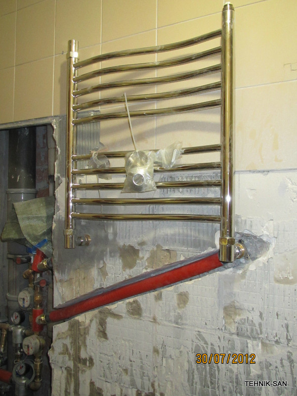

Полотенцесушители ещё поставил.

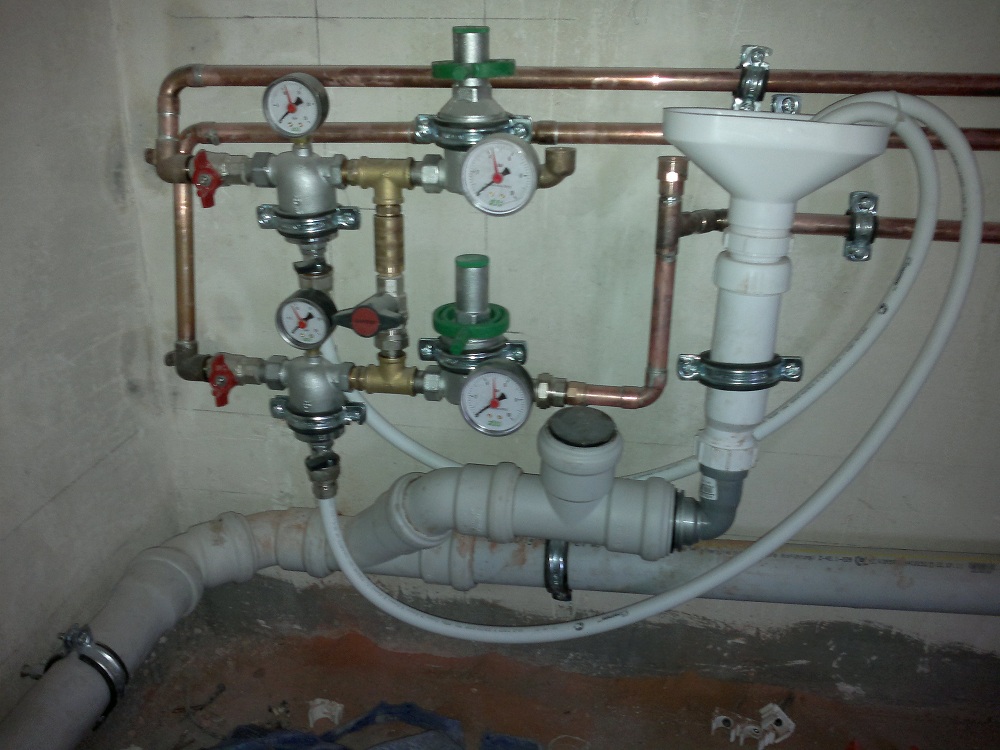

Вот ещё на прошлой неделе делал. Любите ли вы McAlpine так как я))). Из деталей этой фирмы можно полностью собирать дренажные системы, обвязки узлов ввода. На нынешний объект вместо Хепво клапан тоже взял МакЭлпайн. Ну и другие интересные МакЭлпайновские штуки, побольше этих на фото ))

Kranoff, а так уж надо ли сливать фильтры? и не будет ли мешать воронка менять картридж?

master.msk, так это же не Гейзер Тайфун как у вас на картинке. Для этих колб надо сантиметра 3, чтобы стакан снять. Снизу под кранами больше). Снимается как надо, снимал. Насчёт слива обсуждали уже с вами. Если не сливать, на пол прольётся. Это никуда не годится. В данном случае обслуживать будет женщина. Ей тут все удобства- подсос воздуха ручным клапаном, сброс в каналью.
Kranoff, я чего то не понимаю видимо, как она может пролиться, если сбросить открыв смеситель например.

master.msk, тут дело в другом. Люк высоко из-за раскладки плитки. Заказчица с дизайнершей так решили. Когда нет таких требований, прячу всю эту дренажную гирлянду за инсталяцию
Из колбы разольется, если снимать полную. Это вроде очевидно
Kranoff, все понятно, спасибо!

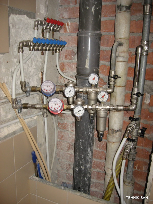

Kranoff, а как тут закрывать? Люк должен быть от стены до стены, или тут рольставни? Kranoff, и вы смотрю тоже сильно за диаметром не следите) смотрю там у вас кусочек нержи затаился) какой смысл подводить от ввода 20м пексом к коллектору 3/4 если там с учетом заужения на фитинге всего 11.6 остается? Не лучше ли было подойти нержавейкой?
Кто-нибудь может аргументированно объяснить необходимость городить всю эту "красоту" для дренажа фильтров? Унитаз-то рядом.

АлекСАН_dr, видимо согласно СНиП 2.04.01-85*, это как раз тот случай из примечания)))
17.11. К канализационной сети следует предусматривать присоединение с разрывом струи не менее 20 мм от верха приемной воронки:
технологического оборудования для приготовления и переработки пищевой продукции;
оборудования и санитарно-технических приборов для мойки посуды, устанавливаемых в общественных и производственных зданиях;
спускных трубопроводов бассейнов.
или есть острая необходимость понаблюдать, ведь красиво сделано же)
17.22. Для наблюдения, в случае необходимости, за движением сточных вод от технологической аппаратуры на трубопроводах, отводящих сточные воды или отработавшую охлажденную воду, следует предусматривать разрыв струи или устанавливать смотровые фонари.
Олегович, Ну млин...накрутить шланг на штуцер фильтра, надо промыть- слить в унитаз. Ничего никуда стационарно не подсоединять. У Краноффа всё красиво, но вопрос что наступит раньше- сифон пересохнет или возникнет необходимость фильтр промыть?
Олегович, 22 диаметр, стенка 1 мм. Проход больше, чем у пекса 26 мм. Так что не надо, следу я за диаметрами ещё как
а от вводных кранов до коллекторов идет 26я? если так то пардон, по фото решил что 20я. Присмотрелся с увеличением, да у вас вообще всё культурно, до коллекторов все 3/4", как и должно быть в лучших домах)
