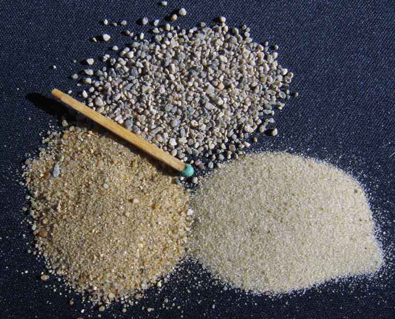

боец,Привет.Как сам?У меня назрел один вопрос:как ты формы смазываеш,я мажу кисточкой,но это пока.Получается очень долго,т.к.потом ещё тряпкой протираю почти насухо.Если через краскопульт попробывать потом надо будет протирать излишки?Сегодня нашёл на столешнице лопнутый сварочный шов соединяющий площадку движка с диагональным уголком,помниш,я говорил,что на одном угле была большая амплитуда чем на остальных,заварил и всё гуд.:yuСейчас амплитуда одинаковая где-то 0.3мм.Залил ёщё пару колпаков на пробу с в/ц 0.375.

боец, Блин,почему у меня не получалось?Может из за песка мелкого,сейчас крупный,следующую буду пробывать лить без смазки.
Регистрация: 27.09.2009 Йошкар-Ола Сообщений: 77
мелкий песок одна из причин, следующие условия созревания, качество цемента,качество перемеса,пластификатор как готовиш (предварительно растворяешь в воде) на какие сутки выбиваеш (попробуй выбить на сутки больше) какая температура в помещение где созревает плитка?
