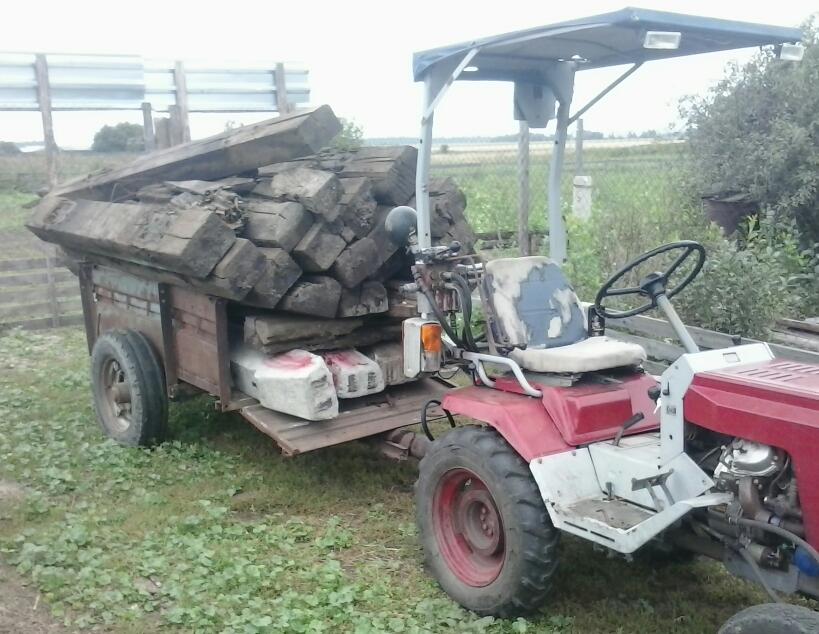

Всем привет. Мужики, кто в курсе. Этот китайский карбюратор должен подойти к нашему трактору, его название 150cc GY6. А вот что это за голубая штука с проводками кто-нибудь поведает?
kostikus99 написал:
у меня такой стоит,единственно пришлось немного обогатить смесь (при перегазовке черный дым вылетает тогда) а если как настроен для мопеда, на 4ой передаче не хватает его малость,подкрутил стало нормально
kostikus99 написал:
модуль электронного зажигания (CDI) от мопеда/cкутера вместо магнето на наш тракторок пойдет (ес-сно еще датчик нужно на вал поставить, чтоб знал когда зажигание подавать в цилиндры)
