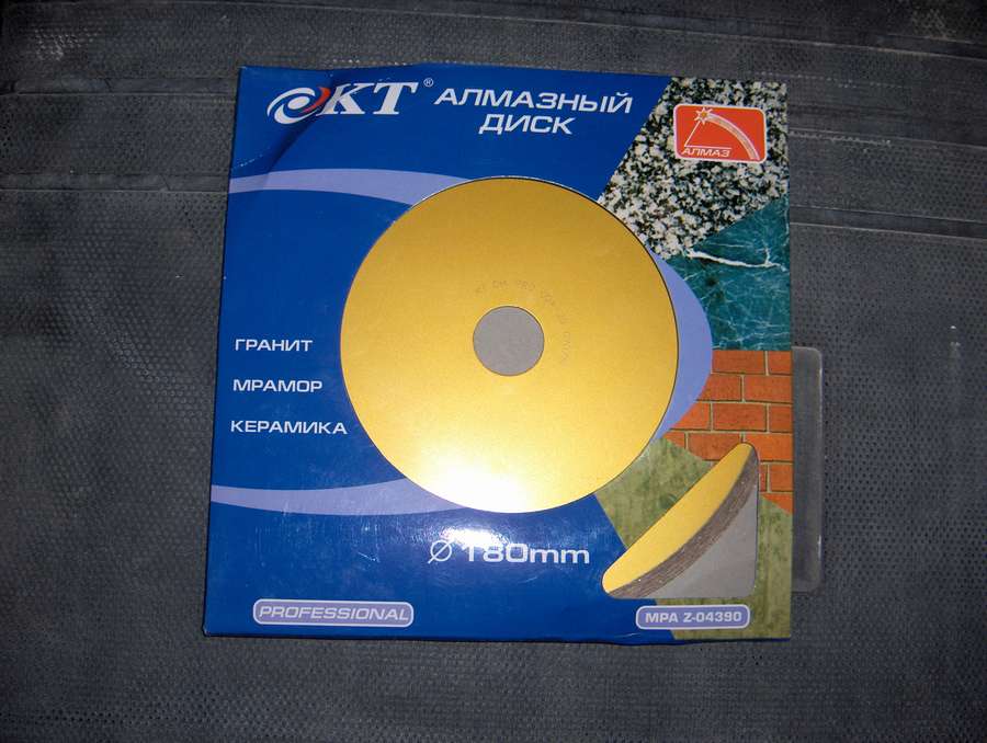

kukurund, я сам долго проработал китаёзой... )))правда, называлась она Бибер... Через год, примерно, у него умер трансформатор какой-то там, при включении приходилось ещё с толкача пускать - рукой ))) кстати, пусть плиткорез - китаёза, но диск лучше купите хороший....
Спасибо за ответы. Успокоили в общем. Диск, пожалуй, сначала попилю родной немного... но потом конечно надо будет брать нормальный, тем паче, что родной по керамограниту совсем плохо... а пока кафель пусть крутит.

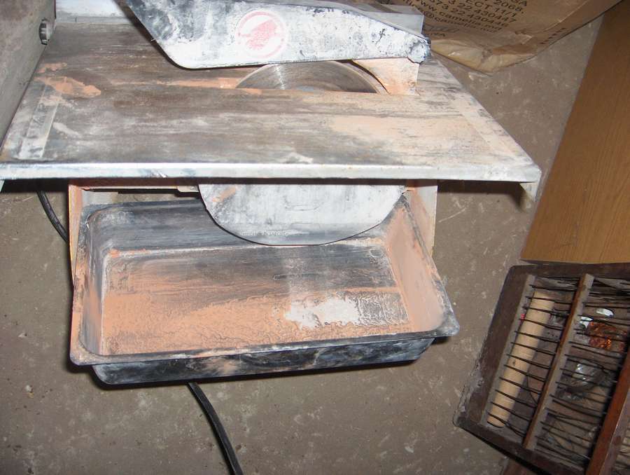

Купил ELITECH ПР 550 , выбор был ради более жесткого стола, по сравнению с Корветом. Но есть косяк-биение диска почти 2мм. Сам диск ровный, но есть биение вала, что неустранимо. Что посоветуете: сдавать, менять? Или плюнуть на биение? Но уж колбасит неприятно...
koris написал :
сдавать, менять... с таким биением - замучаетесь резать...
А в пределах нормы, кстати, это сколько? Для 180мм?

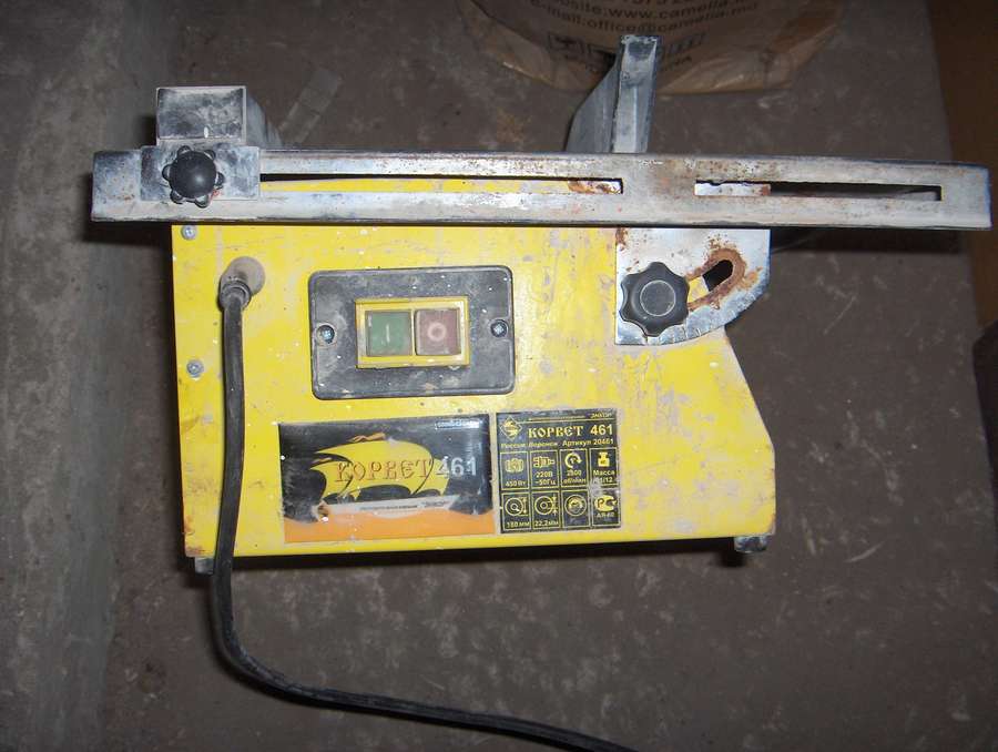

Повозился сегодня, откручивал фиксирующую гайку и проворачивая фланцы так и сяк относительно вала. Точность изготовления последних, конечно же ХА-ХА! Подзадолбался, но сумел уменьшить биение, стало около 1мм, может на десятку-другую меньше. Фиг их знает, этих китайсов, вдруг они все примерно такие же. Смотрел раньше Корветы 460-е в двух разных магазах, у одного биение терпимо, у другого трясет. А если у всех почти подобных дешевых плиткорезов все зависит от того, НАСКОЛЬКО УДАЧНО установлен диск? Если б была возможность перед покупкой выбрать из нескольких ( я так перф покупал), так нет их в наличии, только под заказ.
И проверять, как режет не айс-останутся следы эксплуатации (царапины и т.д.), потом как сдавать, если что?
Вот и
koris, Вы бы указали про какой плиткорез пишете. Вдруг у Вас Хускварна или Фубаг? Я ведь речь вел про китайцев ценой в пределах 3 т.р. Дороже брать для 25 кв.м. и вероятнее всего на один ремонт-ИМХО, нецелесообразно. Если китайцы вполне способны работать заметно лучше, чем я подробно описал, тогда буду добиваться у продавца замены. Продавец же обязательно скажет, что я просто необоснованно придираюсь, что все аналоги такие же. Поэтому я предварительно донимаю форумчан здесь.

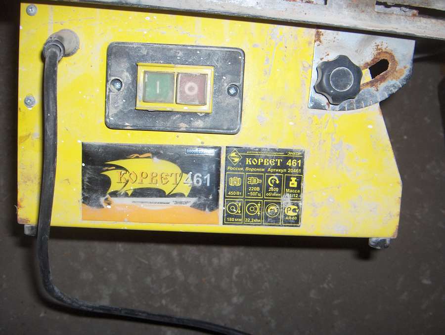

Подскажите пожалуйста по Корветам 460 и 461. Судя по описаниям в магазинах отличаются только мощностью двигателя. Но почему менее мощный 461(450вт) в магазинах дороже?
