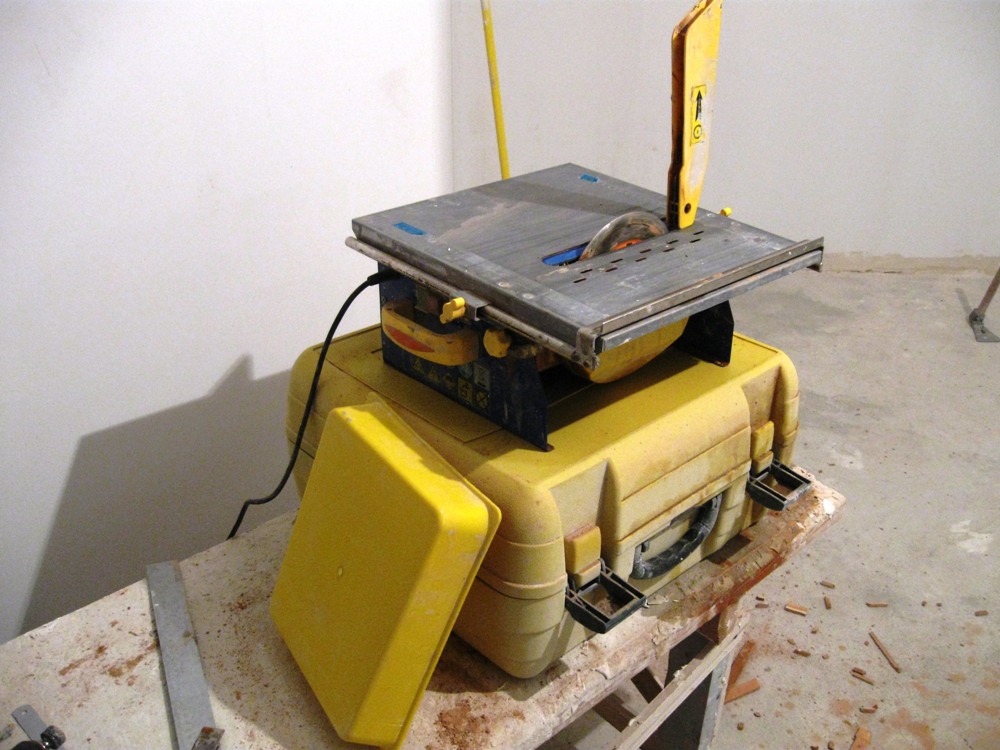

насколько критично "гуляние" диска примерно 2 мм (диск 180х22)?
нужно разово нарезать 40 полосок 30х300 мм мягкой керамической плитки, в соседнем магазине отложил до вечера Hammer PLR600, он у них один, цена вопроса 2500.
проверял с витрины с "родным" диском, есть небольшая надежда, что на хорошем диске будет получше.
порылся в инете вроде есть диски по дереву с таким размером, можно ли для резки ламината приспособить?
denklu написал :
У меня на станке Husqvarna TS73 с диском 230х25,4 ширина пропила 2,4мм при толщине диска 1,85мм. Т.е. гуляет на 0,55мм. При этом на кафеле остаются чуть заметные микросколы, особенно при быстрой резке. После подтачивания абразивом, результат более чем удовлетворительный.
denklu написал :
проверил в работе: сколы от 0,5 до 1 мм. но в принципе уже не актуально, т.к. от нарезки отказались.
