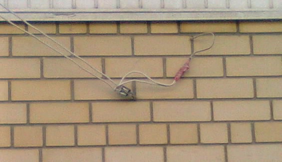

После вызова мастера-"электрика" для замены шнура, хозяйку стиралки начало нехило фигачить током.
Разбор вилки быстро выявил причину:
Alexey_Spb написал:
УЗО, так понимаю там и не пахло ?
dokar,
100 мА в этажном щите от застройщика. Ей повезло что она не бралась за металлические трубы и стояла на сухом полу, а то бы то УЗО могло сработать.
Alexey_Spb написал:
После летального ?
Alexey_Spb написал:
Alexey_Spb написал:
Не верю, при перепутанных нулях должно было отключаться сразу. Утечка равна потребляемому стиральной машиной току.
Alexey_Spb написал:
Вилка кстати полное г...но!
Radio написал:
Так фигачить начало, видимо, ещё до запуска машины. Но ток был отпускающий. Так что даже 10-мА УЗО могло бы не отработать. Вот если бы хозяйка совсем-пресовсем не контактировала с машиной, то УЗО бы и отключилось сразу после запуска без всяких предупреждающих пофигиваний.
Артём Зорин написал:
Т.е. от замены шнура машину ни разу не запустили вплоть до вызова нашего уважаемого коллеги? Быть такого не бывает. Его бы скорее позвали посмотреть от чего вышибает УЗО.
Да и сразу после замены должны были запустить и убедиться, что шнур работает. Иначе как она деньги платила?
