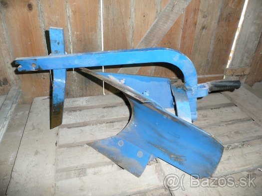

Кстати, хочу обратиться к форумчанам, сможет кто сделать фото с основными размерами рабочей части вот такого плуга? Пишут "Зыковский)

Вот мое видение регулировки ширины захвата у плуга МТЗ в варианте без токарных работ
Регистрация: 12.10.2011 Серпухов Сообщений: 3072
NAP, вижу разные размеры радиусов 100 и 102 и количество дырок 10 и 11, почему, какой вариант лучше
Па; По радиусу 100 П-образная скоба не вставится с такой разбивкой по 10* (отверстия как бы и не сливаются в одно целое)
С 102 вроде бы получается использовать П-образную скобу и отказаться от втулки.
Вообще если со втулкой то радиус можно делать и больше.
Если есть желание то фиксацию можно и как у китайских или того же ПЦ.
NAP, У меня к Вам тоже вопрос, пройдя темы Мотр Сич, тяж мотоб , мот Беларус 09Н. Выходит, что пахали плугом оборотный ПО1В Вы и Эксперт.Мне очень хочется узнать, какую Вы поставили бы оценку этому плугу.
NAP написал :
Для Морош
Без обид ! А полевая доска, при именении угла , не будет стремится к прямолинейному курсу. И при максимальном захвате "бульдозерить " не будет ? Для себя ,думаю поэксперементировать со съёмными корпусами .Угол лемех-п.доска минимально-рабочий , при более длинном лемехе .Хотя , думаю общая масса грунта на отвале ,тожет будет не малая .
