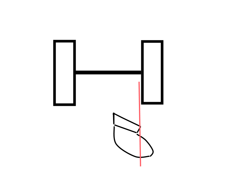

Да нет вопросов про ширину отрезаемой скибы но не путем поворота лемеха. И даже
Марош написал :
кувалдой уменьшать угол корпуса конного плуга
не могу переварить - у конного плуга две пятки, одна из которых играет роль полевой доски. Уменьшая угол захвата путем изгиба корпуса получаеи вылет полевой доски в сторону целины. Как будет работать такой плуг?

Нет, выгнуть грядиль уменьшив ширину захвата. Вы или слепые или не читаете - я говорю в сотый раз, что захват не регулируется поворотом корпуса вокруг вертикальной оси, как еще Вам вдолбить. Сдвигать сдвигайте но крутить не предусмотрено. Впрочем делайте как хотите, оно любая глупость должна через руки пройти, смотри дойдет, а нет, и так сойдет. Все, я сдаюсь, аминь.
Регистрация: 02.02.2010 Кельменцы Сообщений: 1586
pelipenko написал :
Мне так и не ответили, речь шла об изменении ширины захвата путем поворота лемеха - это раз
Грядиль свободно крепится пальцем к мотоблоку (можно вилять плугом в разные стороны), корпус крепится к грядилю жостко но ругулируемо. Если начать пахать на свободной сцепке то плуг займёт своё сбалансированое положение (то есть будет выдерживать определённую ширину захвата относительно отрегулированной глубины на этом плуге и плотности грунта).Чтобы изменить ширину захвата (не меняя при этом глубину и поле) достаточно немного изменить угол направления корпуса относительно грядиля (допустим увеличивая ширину захвата) При этом корпус становится под другим углом борозде(но не надолго), на его площадь теперь давит большее количество грунта и он стремится занять свою НОВУЮ точку баланса ,грядиль теперь сдвинется ещё левее (он же свободно прикреплён к мотоблоку) и корпус поймает новую точку баланса только уже с большим чем рание захватом.

Да не бред. Человек говорит что не поворотом вокруг оси вертикальной это делается. Ось имеется ввиду не у МБ палец, а вертикаль у самого плуга. Как правильно я не знаю, я ось на плуге никогда не вращал, вникать не вникал, пишу не для поспорить, а уточнить, что имел ввиду Пелыпенко. Реально сцепку с такой регулировкой я видел в инете, правильно или нет, я не знаю. Не работал. Теории не знаю, уже писал об этом. Счас поищу фото. Вот оно
Наверное работает.
Регистрация: 04.05.2009 Золотоноша Сообщений: 3116
=DENIS= написал :
достаточно немного изменить угол направления корпуса относительно грядиля (допустим увеличивая ширину захвата) При этом корпус становится под другим углом борозде(но не надолго), на его площадь теперь давит большее количество грунта и он стремится занять свою точку баланса ,грядиль теперь сдвинется ещё левее (он же свободно прикреплён к мотоблоку) и корпус поймает новую точку баланса только уже с большим чем рание захватом.
Все правильно описали не понимая геометрии - в итоге полевая доска будет занимать параллельное положение продольной оси мб, или движению. Все мужики, как говорится, человеческой глупости нет предела. По весне сами разберетесь. А в промежутке подумайте, как будет пахать плуг с полевой доской под углом к пахоте.
pelipenko написал :
Да нормально будет,он сместися вместе с грядилем, который НЕ ЖОСТКО сцеплен, пока полевая доска не упрётся в срез борозды.Меняя угол Корпуса относительно грядиля (сцепки,рамы) мы тем самым меняем точку баланса корпуса относительно вектора направления джвижения и тем самым изменяем захват.
