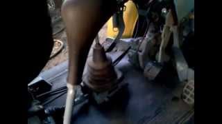

приветствую!
вот и добрался до форума с которого все началось.
в прошлом году под заказ сделал минитрактор с заз коробкой.все как Володя Клещенко прописал,благо 4 мотоблока ,были уже сделанны-то есть работа и сам порядок был ясен.на видео кинематика,рама и все прочее.
мопед получился весьма интересным,не знаю как теперь но попробую скинуть изображения как выглядит.

дигриз 01, Прикольная техника. Чего дорогу не держит?

дигриз 01 написал:
скромненький заказ. мало с него возможностей выжали. я выдавливал с него по максимум и то все на блокировку не как не решусь. все думаю а нужна она. с ней наверное хорошо но и раздельные тормоза хорошо выручают.

а с чего чулки, там случайно бортовых нет.
Jesha, тяги и шаровые сильно бу-потом поставил новые
fil78,чулки самодельные-труба110+фланцы,бортовых нет.остальные возможности-в руках хозяина,яделал свою часть-трактор)

дигриз 01 написал:
Приветствую!Нормалек получилось! Интересует- как дорастил первичный вал на первой кпп? Точно "по-Клещенко" или имеются свои особенности?
