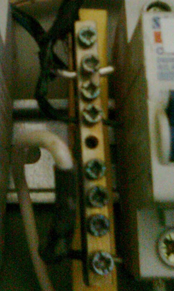

Объект: коттедж около 1990 года постройки. Пристройка 1999 года - бассейн. Бассейн имеет свой щит, причем расположенный внутри помещения бассейна. Щит просто железный короб с дверцей, без всяких IP, с наглядными щелями по всему объему.
Щит 3-х фазный и управляет: нагревом бассейна на 12 кВт, насосом противотока на 4,7 кВт, насос дренажа на 0,4 кВт, кондей - 1 кВт, хамам 0,5 кВт, аудиосистема 0,3 кВт, свет на 0,6 кВт.
На свет - ПуНП, на все силовые нагрузки часть ПВС 3Х4 кв. мм, часть - отрезки ПуГВ 1,5 кв. мм от автоматов, соединенные с проводами ПунП скрутками (та еще загадка, для чего). На шину N щита все провода белого цвета. УЗО 63А 30 мА на весь бокс.
ПВС, который к насосу противотока уже подгнил по внешней оболочке. Но это все цветочки.
Все кабели от щита проходят в смежное со стенкой бассейна помещение, в котором в 60 см от пола стоит открыто промежуточный автомат (!) для нагрева бассейна и распайка на свет и насосы (конечно, распайка на скрутках и просто пластиковый бокс). Там же еще трансформатор 220 -12В, к клеммам которого жилы проводов просто намотаны в несколько витков.
По словам клиентов, как-то недавно бассейн протек и заполнил помещение на четверть (т.е. немножко не достав промежуточный автомат и распайку - везение то еще!!!). В углу помещения бассейна стоит потерявший из-за сломанной дверцы свой IP бокс принудительного запуска насоса противотока, около которой по словам клиентов "терпимо, но нас потряхивает постоянно".
Жаль, что такие истории даже на убыль не идут...

MaSeVi, Что вот прямо всё противоречит ГОСТ Р 50571.7.702-2013 ?
ebf написал:
Все, абсолютно всё.
Если смотреть приведенный ГОСТ, то всё электроборудование стоит в зоне 1

Чтобы никто ничему не удивлялся , сами найдёте.
«Там же как было: принесли первоначальный проект, который разрабатывал «...», дали его прорабам, и те начали заливать опалубку фундамента и стены. Когда это все под кровлю подвели, то выяснилось, что забыли сделать разводку под коммуникации, — рассказывает собеседник. — Тогда стены под каналы для коммуникаций стали долбить перфораторами и сверлить болгарками, и в итоге по ним пошли трещины. С окнами тоже были проблемы.
По проекту они должны были быть одного размера, а рамы привезли гораздо большего. В общем, там все через задницу делалось».
BV написал:
На бассейн к счастью свой шкаф, и только на автоматику бассейна УЗО стоят. Но в помещении бассейна рядом с ним стоят розетки - ближайшая к воде метра полтора и на уровне метр от пола - "естественно" не под УЗО. Есть и еще розетки без УЗО в доступе мокрых тел шлепающих ногами по плитке.
Кстати, забыл добавить - рядом со щитом, что внутри бассейна, в метре находится открыто хамам. Т.к. он бездействовал на момент присутствия, я внимания сразу не придал. Потом спросил, а много ли пара от него, когда включен. Сказали, что прилично. И все это, еще раз, в метре от ни разу негерметичного 3-х разного щита...
Очень живописно ,особливо изолента на Wago
И это пройдёт ...
serj12 написал:
Этакое IP 44 "от Джамшута". Похоже на "времянку". Розетки под потолком уже встречал. Ответ исполнителя поверг в ступор: "Там провод кончился".

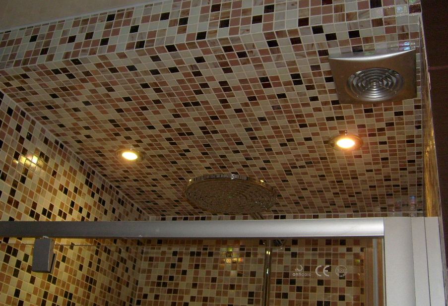

Электрика в новостройке от "уважаемого мастера" (со слов хозяина квартиры).

Viktor532 написал:
Если не секрет что на фото такого криминального?
Трассы гофры идут забавно,но когда закроют потолок в любом случае никакой красоты видно не будет.
Соединения в распайках не показали - может там даже сварка,пайка или опрессовка.
С виду кабель черный ввг - возможно даже нормального производителя и не заниженного сечения.

Регистрация: 10.03.2017 Кармиэль Сообщений: 942
sergey_sav написал:
А дальше пусть вагами навешивают штатные проводки светильников...
Соединение без коробки в пустоте потолка ?
линк написал:
А есть иной способ подключения точечных светильников? Если за этой самой пустотой не деревянное перекрытие, не вижу криминала.
линк, это конечно здорово. Как светильник поменять?
alx220 написал:
Подразумевается, что менять его не надо. Только лампы менять.

P.S. Проводка в трубе, коробка, все круто. А соединение при помощи винтового фуфлоклемника?
Светильник вынимается в дырку. Патрончик отключается от клемника и меняется. В данном экземпляре легкий доступ сверху через потолок армстронг. В общем случае можно сделать ответвленте отдельно от светильника, тогда подсоединение светильника поместится в меньшую коробку, которая пролезет в дырку. Или сделать люк в начале, так что можно через него вытянуть и втянуть обратно всю герлянду. Вообще то он там по любому необходим, для доступа к трансформатору/бп
Нормальные клемники. Что не так ?

линк написал:
Я бы в данном случае взял Wago222. Хоть на что-то они годятся

линк написал:
Вот нормальный клемник для светильников:
А то что там в коробке стоит - барахло. Их применение не технологично, как минимум.
линк написал:
Ничего нормального не наблюдаю. Намного грамотнее применить действительно действительно нормальные клеммники без коробок, чем это г. в не имеющих никакого смысла коробочках.
Коробка защищает от механического повреждения соединений если кто то еще неаккуратно лезет в потолок, предотвращает скопление пыли прямо на клемнике (что повышает риск трекинга и пробоя при 230в), ограничивает распостранения искр в случае КЗ (а хз сколько пыли будет в потолке спустя много лет, если там есть поток воздуха)
Люк можно придумать как сделать аккуратно и выбрать ему менее видное место. Будет выглядеть лучше чем потолок без люка после вскрытия "как смогли" из за замены сгоревшего транса. Маленьким светильникам транс хорошая штука :
  • Галогенки на 12в более надежны чем на 230в, и лучше по кпд (даже с дополнительными потерями транса)
  • Леды на 12в более надежны чем на 230в, т.е. спустя время, система ледов 12в будет рвботать с первыми ледами (а бп может быть придется менять за это время), а с ледами 230в часть погорят и будут заменены, скорее всего не на точно такие же, и светильники будут выглядеть все разными
Для светильников G4 и G5.3 есть галогенки и леды на 230в, но мне не нравится подавать 230в на патрончик с таким маленьким расстоянием между проводниками. Особенно в помещении где есть влажность. Намокнет от конденсата и пробьет
