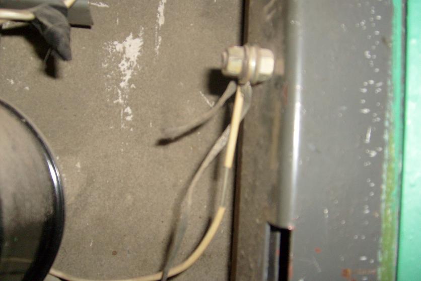

an.kh. написал :
Есть на виду пластина, которой крепится ненесущая перегородка между ванной и туалетом к несущей стене.
Панельный дом? Да не пользуйте альтернативно мозг форумных юзверей, приварите флажок на закладную и трехпроводка у вас в кармане.
Коллеги, д.в.с. Досталось в "наследство" отдельно стоящее строение с кабельным вводом 5*10. Надо собрать ВРУ. Требуется ли повторное заземление? С уважением.
Регистрация: 28.06.2011 Москва Сообщений: 13481
Алекс 61 написал :
Да, в любом случае повторное заземление на вводе в дом необходимо

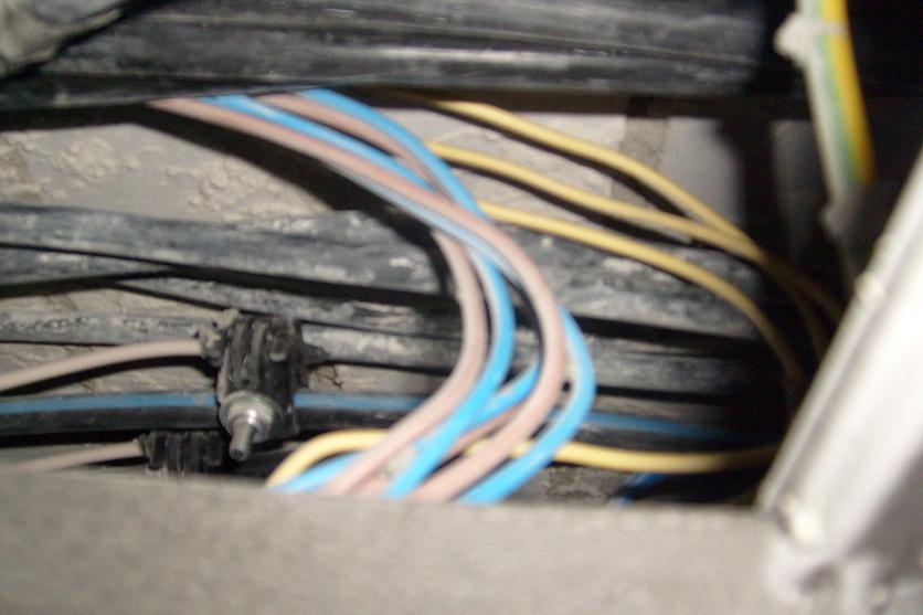

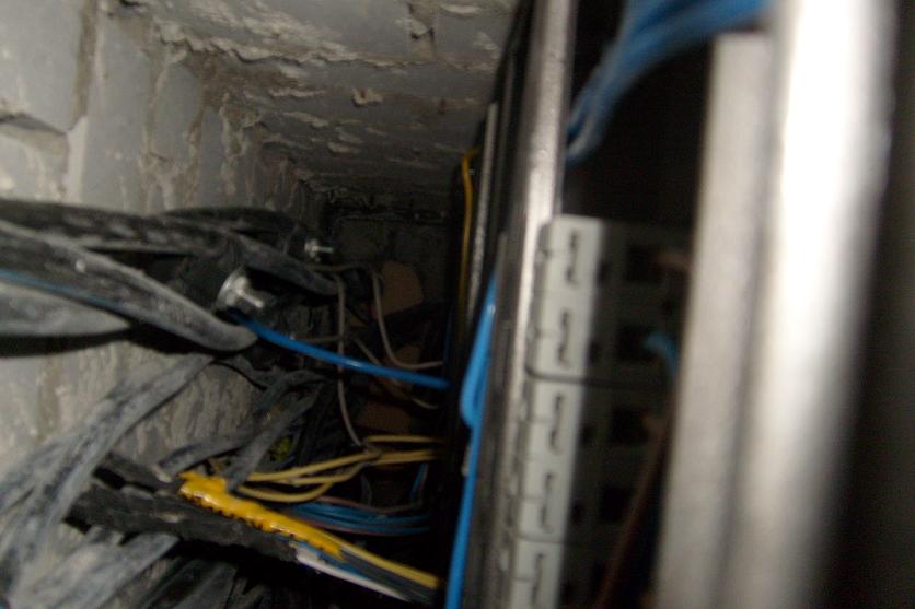

Регистрация: 03.07.2012 Нижний Новгород Сообщений: 100
Разрешите тоже примажусь к теме. Есть панельный дом, 2-й этаж и 4-хпроводный стояк. Этажных щитов нет, отводы в квартиры сделаны с помощью орехов. В каждом орехе скрутка, то есть непрерывности провода по стояку нет. Есть следующие вопросы:
  1. требуется ли установка вводного автомата до счетчика? После счетчика будет стоять общий автомат (либо не будет, если его обязательно требуется ставить до счетчика), УЗМ-51М и УЗО;
  2. стоит ли заземлить ванную на арматуру в бетоне? Водопровод и канализация пластиком. Делать в виде ДСУП, подключая туда еще клеммы заземлений из розеток, как я понимаю нельзя в условиях отсутствия заземления.
  3. в подвале дома есть треугольник из штырей вбитых в землю, с подходящим к нему металлической полосой. Если правильно понимаю, это повторное заземление дома. Но нет гарантий что оно еще соединено с нейтралью в моем электро-стояке. Могу ли я проложить до треугольника независимый провод (и какого сечения) и на него подключить шину PE квартирного щитка? С нейтралью естественно не пересекаться. По моим мыслям в худшем случае получу схему TT. Больше криминала в такой схеме не вижу.
Rabbit-NN написал :
Экзотика однако...
Я извиняюсь, но не могу до конца для себя сформулировать ваши слова. Даже интонацию понять не могу, толи где-то издеваетесь, толи серьезно.
Может для кого и экзотика, а у меня в жизни уже вторая панелька с таким вот стояком. Даже общеподъездного рубильника нет. В подвале стояк заканчивается адским трешем в виде монтажного щитка прибитого к потолку из которого как кишки торчат ничем не изолированные скрутки. Сомневаться в возможности отгорания или отрывания чего-нибудь не приходится. Как-нибудь постараюсь сфотографировать этот шедевр
