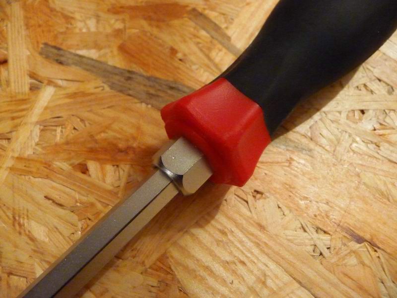

Смущает, что под рукоятками отверток, где должны быть шестигранники под ключ, красная пластмасса. А по надписям, так вроде Софтфиниш.
Ничего удивительного для стандартной серии с рукотяткой SoftFinish. Есть еще, так называемый, Heavy Duty вариант - шетигранное жало и шестигранник под ключ и Extra Heavy Duty - вариант со сквозным монтажом, шестигранным жалом, шестигранником под ключи и металлическим наконечником рукояти.

Наверно, акционный какой-нибудь. Смущает, что под рукоятками отверток, где должны быть шестигранники под ключ, красная пластмасса. А по надписям, так вроде Софтфиниш.

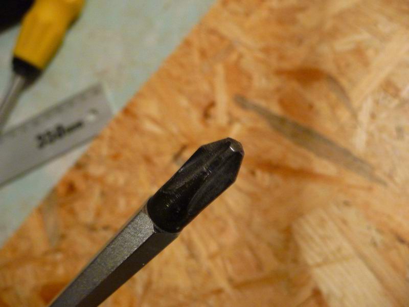

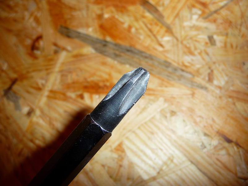

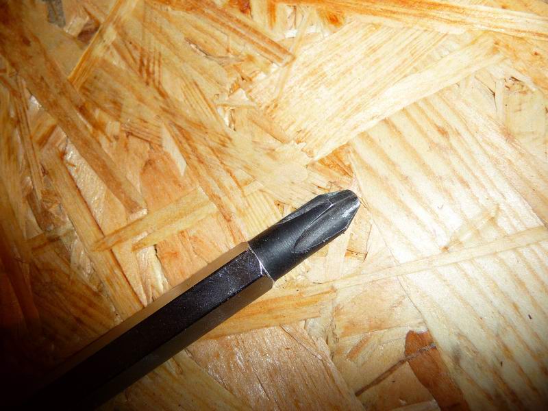

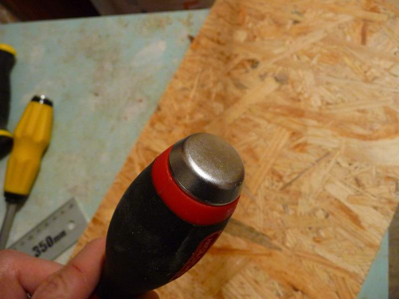

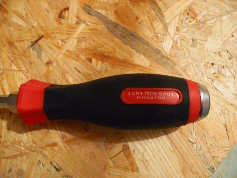

А я взял такой. Совсем недорого достался, порядка 25 евро. Шестигранники оказались отличного качества, пользуюсь. Короткая держалка для битов - отлично, самое то для многих и многих целей. Качество отвёрток хорошее, рукоятки лично мне удобны, жала нормальные, всё что надо крутить по хозяйству - спокойно крутят. Единственное, на мой взгляд, они зря в этот набор отвёртку TX20 положили. Но в любом случае, за свои деньги набор - супер!
