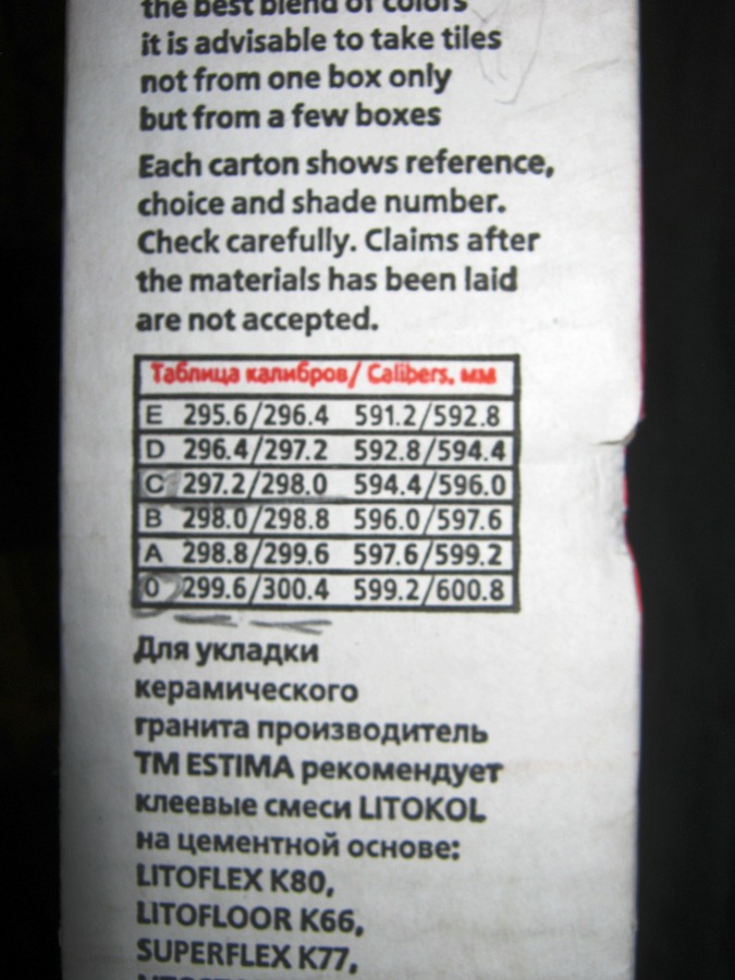

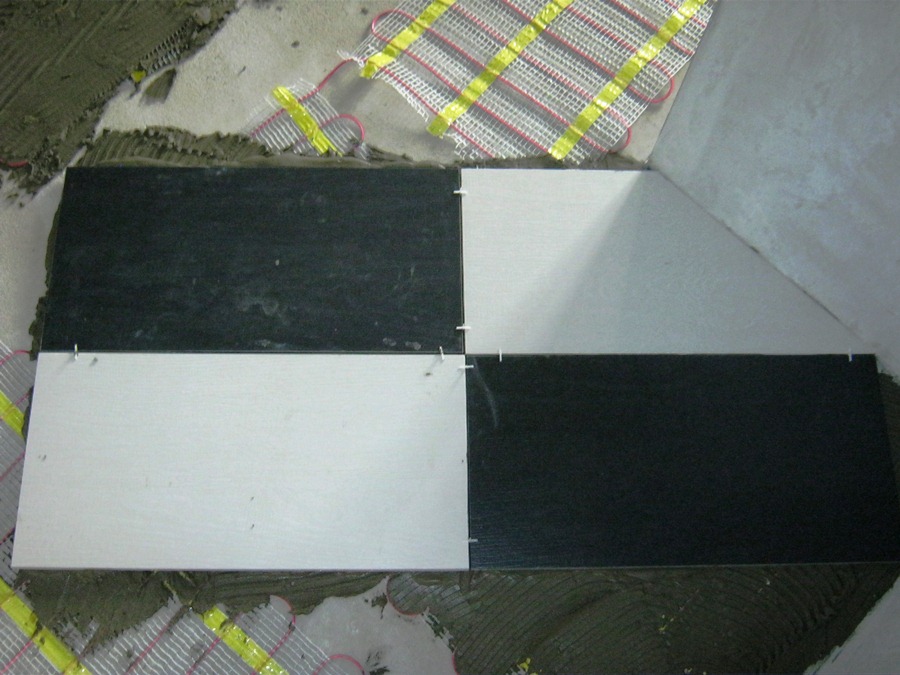

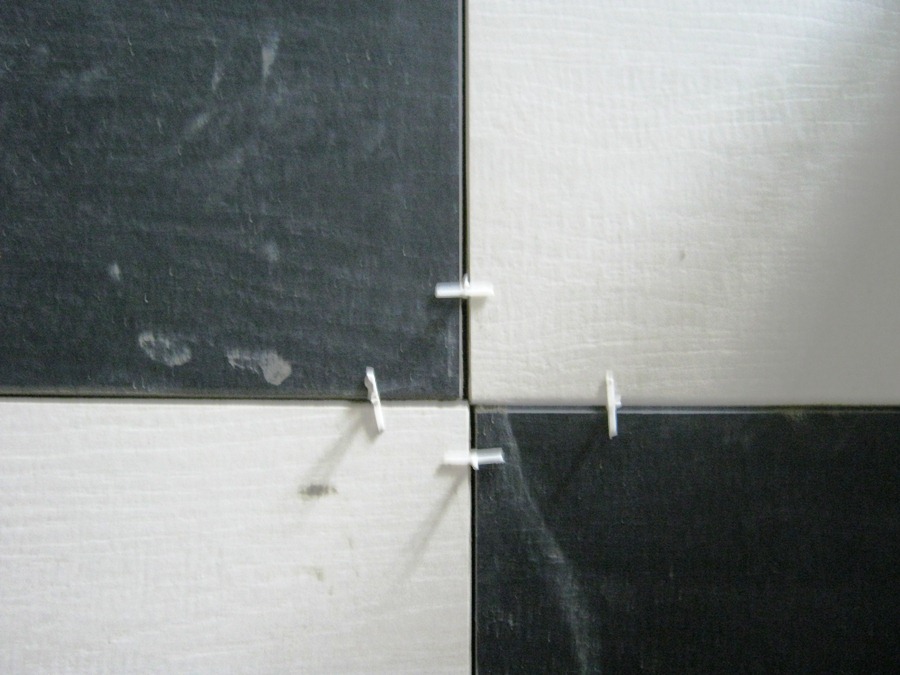

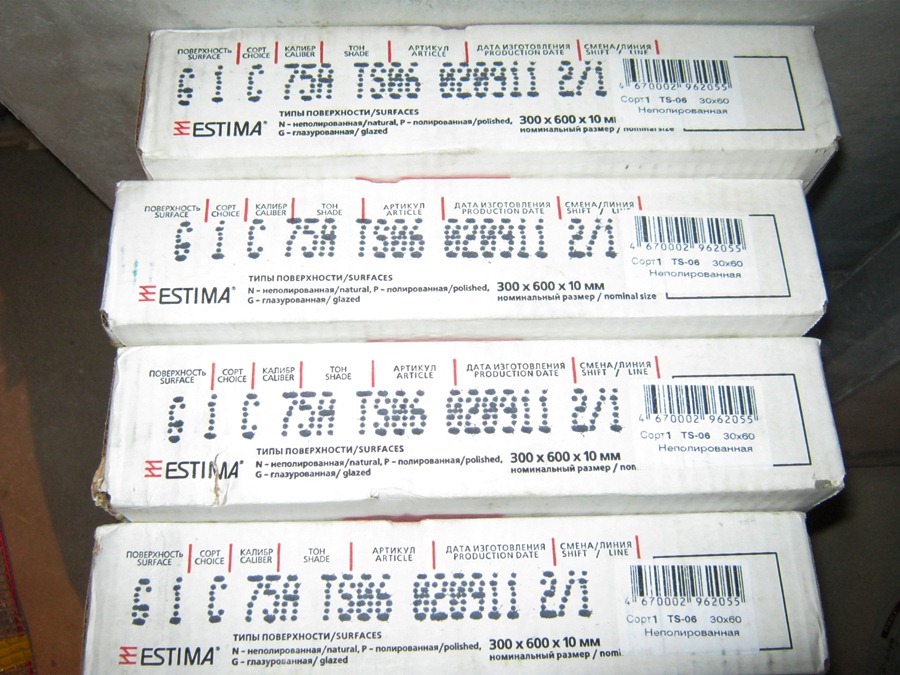

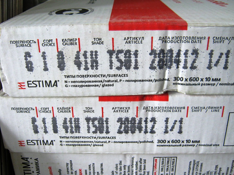

ИМХО С нишей удобнее. Мыть ванну и детей. Жена спасибо скажет. А у меня тут новый год на носу. В лесу родилась ёлочка... 1.2 на 0.2
memoria damnata, ради интереса прикинь на сколько середина выпирает,маде ин наше кстати?
memoria damnata, а я кстати ни разу такую раскладку не делал,и там как я понимаю смещение идет на ширину плитки,то бишь на 20см,это от общей длины смещение на 1/6 получается,думаю это не критично,вот что 2сорт,здесь не знаешь в чем сюрприз,может непрокрас быть или сколы,но навряд ли это связано с калибром или планетарностью плитки
